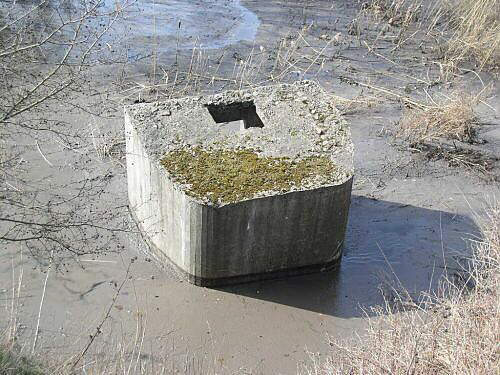

jacekwoj3 napisał/a:
Schrony obserwacyjne nie posiadały uzbrojenia jak sama nazwa mówi służyły do obserwacji . Choć mogła być w nich wykorzystywana broń ręczna obsługi .
jednak prawdopodobnie były to schrony obserwacyjno-bojowe
wnioskuje to po tym zdjęciu schronu http://www.schrony1939.fo...mages/wago9.jpg + opis
Cytat:
Schron nr 9 - obserwacyjno bojowy - wywrócony. Znajduje się w zagłębieniu po przeciwnej stronie oczyszczalni śœcieków. Gołańcz
ma taki sam otwór i jest mniejwiecej takiego samej wielkośœci co wspomniane powyzej
